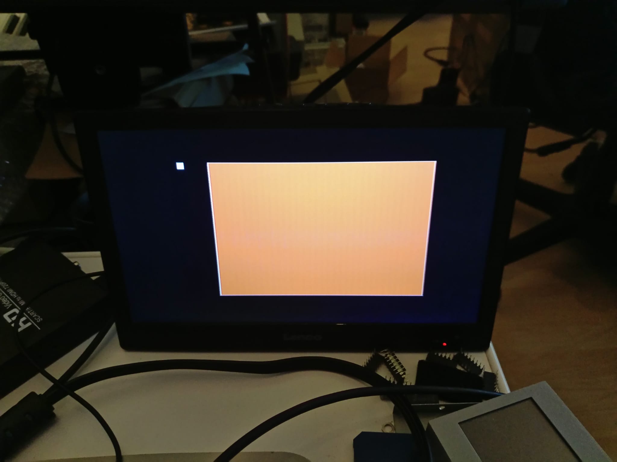

Hatte gerade einen ATARI 130XE auf dem Tisch mit einem sehr seltsamen Effekt 🙄 .
Ausgangspunkt: ATARI 130XE, jungfräulich, unverbastelt und noch nie geöffnet vorher.
Nach dem Einschalten kommt ja für gewöhnlich der "Boot-(Versuchs)"-Ton und dann landet man im Basic irgendwann, wenn kein Device am Rechner hängt..

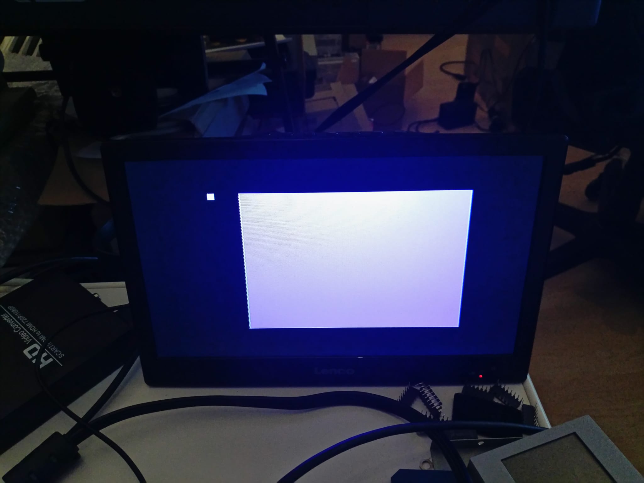

Hier: Nach dem Einschalten passiert erstmal gefühlt "gar nichts" und nach etwa 6-8 Sekunden kommt ein Teil-Fenster mit dem Cursor und beliebig wechselnden Fenster-Farben (mal in grün, mal in Lila , mal in Blau). Kein Ton und eine Eingabe ist nicht möglich, siehe Bilder:

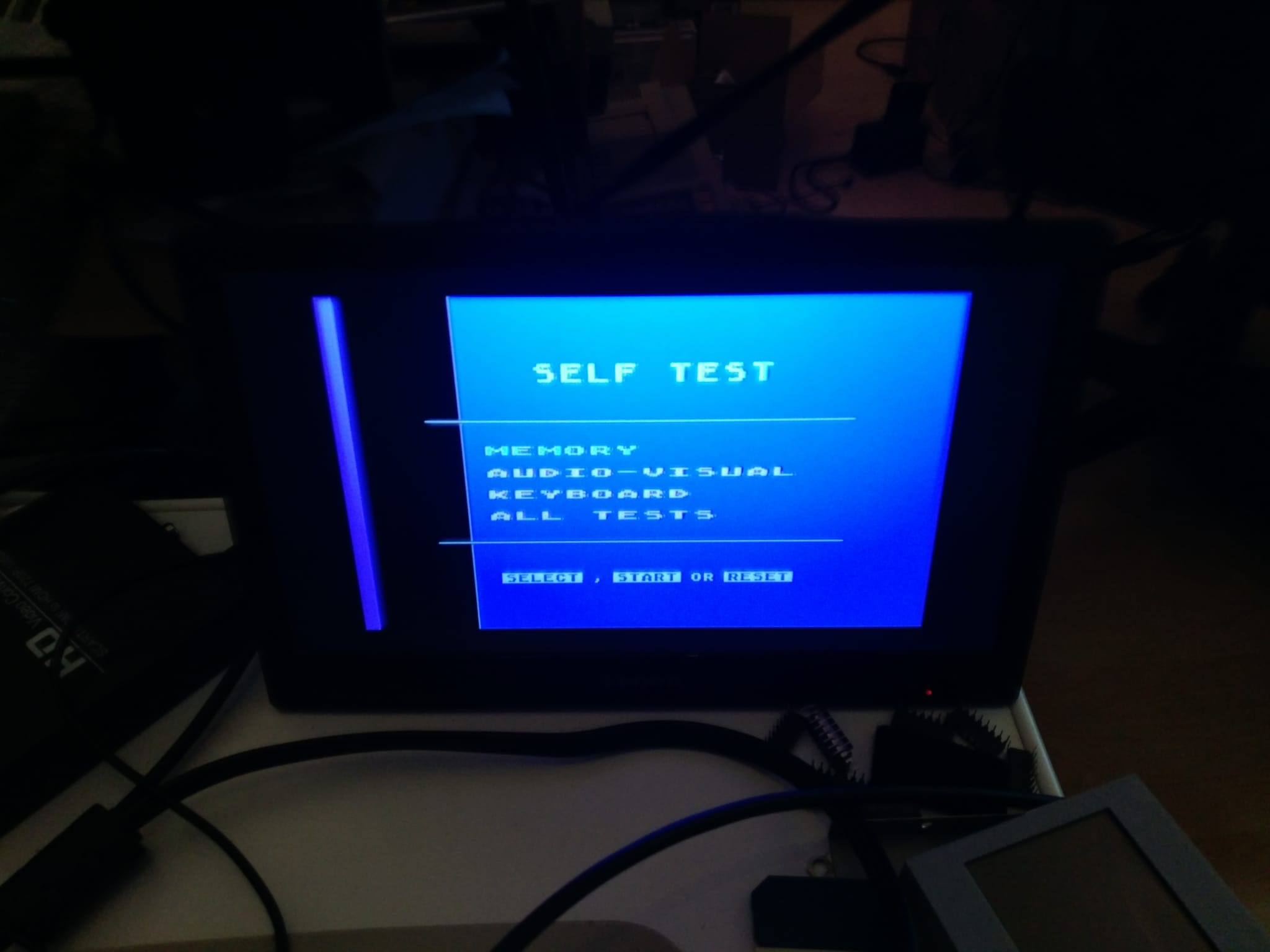

....und wenn man einmal RESET drückt, startet er (manchmal) ins Basic oder er geht in den Selftest-Modus aber mit Grafikfehlern (schwarzer Balken z.B., siehe Foto und eben diesen seltsamen Farben.....
Blauer Selbsttest gefällig 😉?
PS: Der Memory-Test lief sauber durch, keine Probleme 🙄 .

Dann als Erstes mal ein bisschen am Color-Pot rumgedreht und siehe da, jetzt konnte man sich auch auf eine (nämlich die richtige) Farbe einigen 😉. (Keine Ahnung warum, da hatte vorher niemand dran rumgedreht :? ) Aber weiterhin das Problem, dass der Rechner in ein "4/5´tel Fenster" mit Cursor "außerhalb bootet aber tot ist und erst nach dem RESET normal ins Basic geht 😞 . (In diesem Modus lassen sich auch Programme ganz normal laden und laufen auch sauber ❗ )

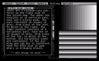

Kurze Frage: Wie hast Du den GTIA getestet?
JoSch schrieb: Kurze Frage: Wie hast Du den GTIA getestet?
Nur erstmal fix mit SysInfo v2.25, das hat einen kleinen GTIA-Test (auf Bugs) implementiert....
Good GTIA: Sysinfo-gtia_test.png
Defekter GTIA: GTIAbug1_small.png
(Werde den ausgelöteten GTIA demnächst nochmal ausgiebig auf mit einem anderen Board testen.)

Ah, danke. Dann muss ich SysInfo mal runterladen.
